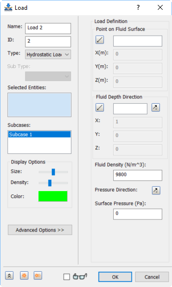

「類型」設定為「靜水負載」,對話方塊看起來會如下圖所示。

  1. 「負載」類型設定為「靜水負載」,然後選取要施加負載的表面。
  2. 「流體密度」欄位中,指定造成壓力的流體重量密度。
  3. 在模型中選取某個圖元,或使用「流體表面上的點」區段中的「X」、「Y」、「Z」欄位,可指定流體頂端的點。只有低於此點的元素才會承受到靜水壓力。
  4. 靜水壓力可以沿任何方向增加。在模型中選取某個圖元,或使用「流體深度方向」區段中的「X」、「Y」、「Z」欄位,可定義流體深度方向。
    「表面壓力」區段定義流體頂端的壓力,例如一台局部填滿液體的加壓船艦。流體表面上方的壓力等於表面壓力。流體表面下方的壓力等於表面壓力加上靜水壓力。
