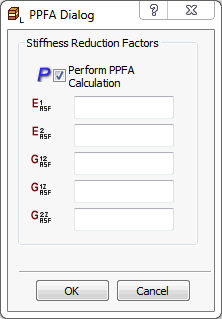

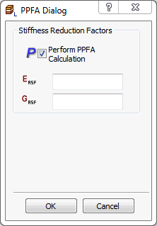

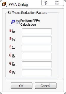

允許指定各個材料類型的
剛性縮減係數
,例如「等向性」、「正交性 2D」。
如果「材料類型」是「等向性」、「正交性 2D」和「正交性 3D」,PPFA 資料會有不同方向的 E 和 G 剛性縮減係數。
等向性
正交性 2D
正交性 3D
