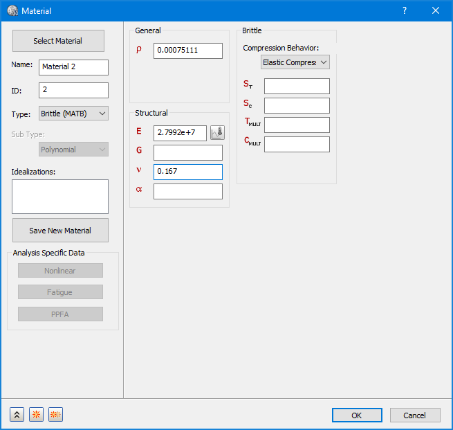

此材料只能用於顯式動力學分析。從「類型」功能表選取「脆性」(MATB) 後,就可以使用下列「材料」區段:「一般」、「結構」和「脆性」。
您可以在「一般」和「結構」區段下輸入楊氏係數、剪切係數、蒲松氏比、熱膨脹係數和質量密度。

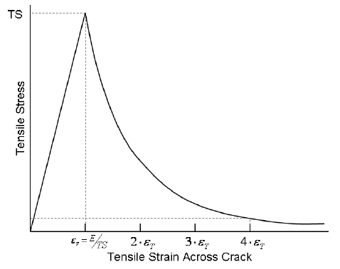

材料的抗拉行為一直到抗拉強度值完全彈性。在正交的主應變方向可形成個別裂痕。發生裂痕之後,拉伸應變的應力應變曲線會變柔和,如圖 1 所示。
圖 1:抗拉應力/應變曲線

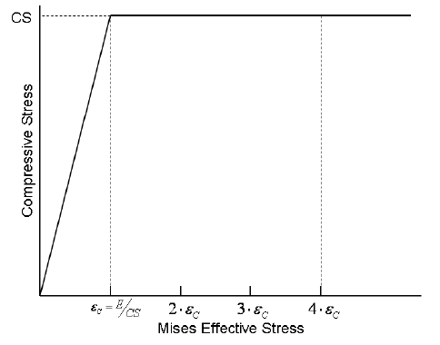

圖 2:彈性/完全可塑性壓縮模型 (CMODEL = 2)

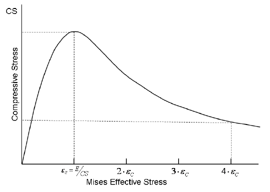

圖 3:彈性/可塑性應變軟化模型 (CMODEL = 3)
材料的抗拉強度。
只有在 CMODEL = 2 或 3 時,才需要壓縮強度值。預設值 1.E30 表示強度無限。
如果為此零件指定了 BRITTLE 刪除準則,則會從此失敗應變的倍數決定從網格刪除材料點的抗拉應變。在圖 1 中,顯示 TMULT = 4 的刪除應變。預設值 1000 表示材料沒有刪除任何元素。
如果為此零件 PID 指定了 BRITTLE 刪除準則,則會從此失敗應變的倍數決定從網格刪除材料點的壓縮應變。在圖 2 和 3 中,顯示 CMULT = 4 的刪除應變。預設值 1000 表示材料沒有任何刪除。
