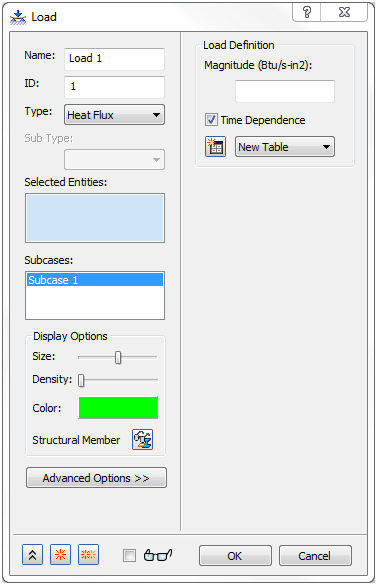

如果「類型」設定為「熱通量」,則對話方塊將如下所示。
熱通量可套用至曲線和表面。當套用至曲線時,值輸入會變成節點熱輸入。但是,負載定義中的單位不會變更。
當分析類型為熱傳導分析 (線性穩定狀態熱傳導、非線性穩定狀態的熱傳導,或非線性暫態熱傳導) 時,熱通量負載才可放置到子案例。
當分析類型設定為非線性暫態熱傳導時,時間相依性才會變為作用中狀態。
熱通量可具有可變負載定義以及自訂顯示性質 (例如顏色、大小和密度)。
