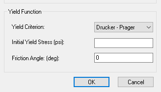

在 「材料」 表單的「分析特定資料」區段中,按一下「非線性」按鈕。然後在「類型」下選取「彈塑性 (雙線性)」選項。以下視窗即會彈出:
以下各項適用於「彈塑性」和「可塑性」選項。
- 共有三種硬化規則類型可用:
- 共有四種降伏理論類型可用。您需要提供各種額外輸入資料:
- von Mises:此資料廣泛用於延性材料。
Tresca:一般而言也適用於延性材料,不過與 von Mises 相較更為保守。
- Mohr-Coulomb:此理論適用於摩擦材料,例如土壤和混凝土。
- 需要「2*內聚力」值,單位為應力。
- 需要「摩擦角度」 值,0<Φ<45 度,預設為零。
- Drucker-Prager:近似於 Mohr-Coulomb 理論,同時也是對於 von Mises 理論的修改。亦適用於摩擦材料,例如土壤和混凝土。
- 需要「2*內聚力」值,單位為應力。
- 初始降伏應力:此值還有一個預設值,是從每個所選材料的材料資源庫資料所萃取。如果材料並非從資源庫載入,則會提供其他預設值。
- 針對 Explicit 分析:
- 需要「初始降伏應力」值。
- 需要「摩擦角度」 值 (度),預設為零。
