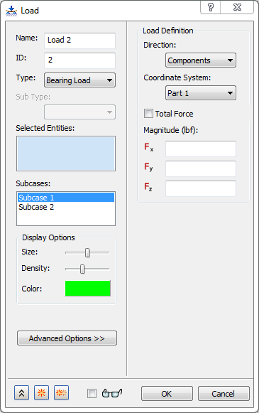

「類型」設定為「軸承負載」,則對話方塊看起來會如下圖所示。

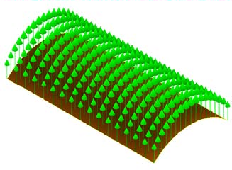

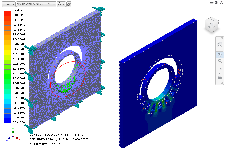

軸承負載代表一種典型的壓縮負載分配,會發生在軸和軸承或襯套之間的接觸區域。
軸承負載僅可套用於圓柱表面上。表面不需要是完整的 360 度圓柱,它可以是圓柱的任何部分。此外,地形可以屬於 CAD 模型或手動建立的結構化網面。
在完整 (360°) 圓柱表面上的軸承負載 在一半 (180°) 圓柱表面上的軸承負載 在小於 180° 圓柱表面上的軸承負載
