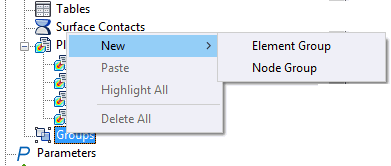

「群組」 樹狀項目展示在下圖中:
在「群組」上按一下耍右鍵,可從關聯式功能表中使用以下選項:

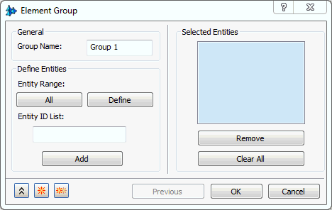

使用以下兩種方法其中之一,將元素加入「選取的圖元」清單中:
選取的元素會以綠色亮顯。
您也可以從「亮顯元素」對話方塊建立元素群組。(請參閱「元素」頁面上的「亮顯」項目符號)。

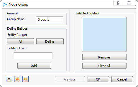

使用以下兩種方法其中之一,將節點加入「選取的圖元」清單:
每個選取的節點會以黃色的「X」標記。
您也可以從「亮顯節點」對話方塊建立節點群組。(請參閱「節點」頁面上的「亮顯」項目符號)。
