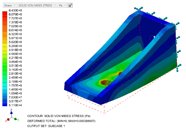

Autodesk Inventor Nastran 程式是一個有限元素分析的前處理器與後處理器,嵌入 CAD 環境做為增益集。它是專為設計師與分析師量身打造的工具,用於預測任何零件或組合在不同邊界條件下的實際模式。
此易於使用的程式可讓設計師,微調其設計而無需離開其 Windows 環境,方法為可讓他們從其 CAD 環境內針對提供的邊界條件分析零件/組合的響應。

Autodesk Inventor Nastran 也會提供分析師大範圍解的功能,例如結構、熱、動態和非線性問題的虛擬模擬。
