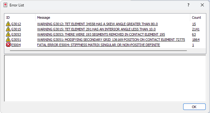

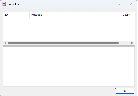

將開啟以下對話方塊:
分析完成後,無論求解後是否有錯誤和警告,都可以在「求解完成」對話方塊中按一下「檢視警告」或「檢視錯誤」啟動「錯誤清單」對話方塊。這裡會提供求解期間發生的警告和錯誤清單。按一下這些警告和錯誤,可以在底部區段存取有關問題的更詳細資訊。這裡也提供如何解決其中某些問題的指導意見。

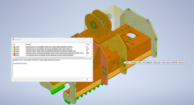

對於可能與模型的 CAD 或 FEA 圖元相關的警告,會在圖元區上以工具提示亮顯這些警告。按兩下錯誤或警告會引導您至線上說明頁面。
