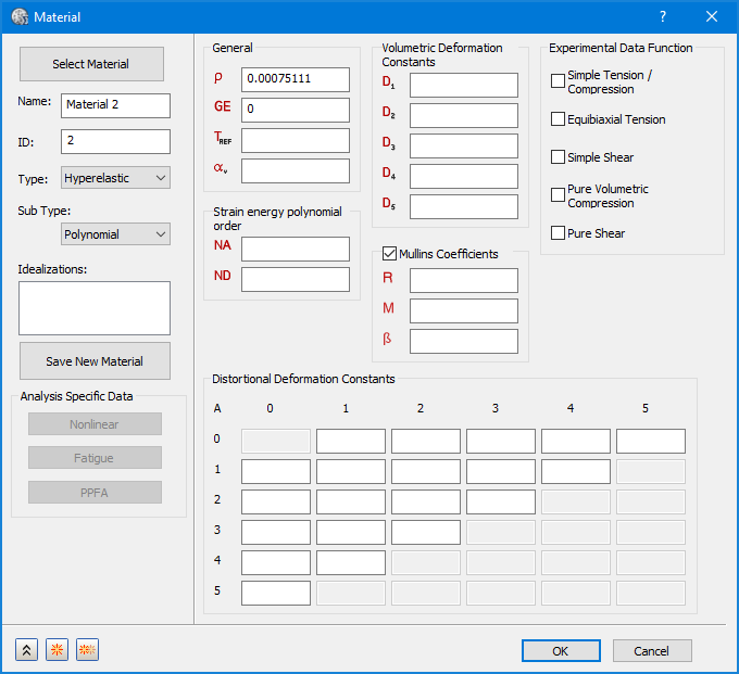

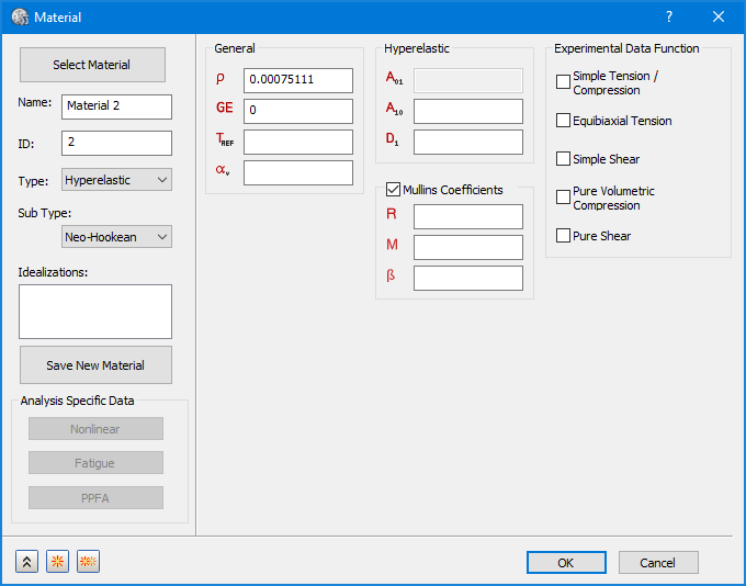

和
分別是第一個和第二個失真的應變不變量;J = det F 是變形漸層定數;小型應變時,2D1 = K 和 2 (A10 + A01) = G,其中 K 是整體係數。模型會減少為 Mooney-Rivlin 材料 (如果 NA = 1),以及簡化為 Neo-Hookean 材料 (如果 NA = 1 和 A01 = 0.0)。若為 Neo-Hookean 或 Mooney-Rivlin 材料,不需要任何連續項目。

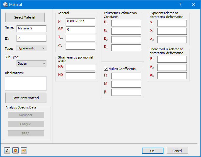

為主拉伸量;J = det F 是變形漸層定數;小型應變時,2D1 = K,其中 K 是整體係數。
是目前的溫度,而
是初始溫度。
D1 預設為
。D2 到 D4 的預設為零。
從「類型」下拉式清單中選取「超彈性」之後,以下材料區段將變成可用:超彈性、實驗資料功能和Mullins 係數。
:可讓您定義取自於物理測試的實驗資料功能。您可以定義「簡單拉伸/壓縮」、「等雙軸向拉伸」、「簡單剪切」、「純剪切」和「純體積壓縮」的表格。
,而 yi 值必須是工程應力
的值。壓縮的應力為負,而拉伸的應力為正。如果未遵循此慣例,解可能無法收斂。
。yi 值必須是工程應力
的值。
