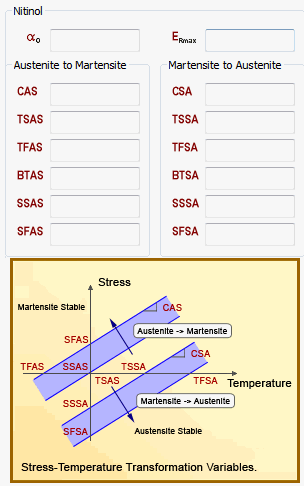

鎳鈦合金
- 此材料性質用於造型記憶體合金。
- 它需要壓力係數
和最大殘留應變
- 變換應力和溫度可以合併,以便可以使用針對沃斯田體至麻田散體指定的資料計算變換應力,反之亦然。
- 從沃斯田體至麻田散體的變換起始應力為 SSAS -CAS *TSAS。
- 從沃斯田體至麻田散體的變換結束應力為 SFAS -CAS*TFAS。
- 從麻田散體至沃斯田體的變換起始應力為 SSSA -CSA*TSSA。
- 從麻田散體至沃斯田體的變換結束應力為 SFSA -CSA*TFSA。
- 溫度應滿足以下關係:
TFAS<TSAS<TSSA<TFSA
- 當 BTAS 和 BTSA 為零時,材料模型為線性。當 BTAS 和 BTSA 不為零時,材料模型是以 BTAS 和 BTSA 為係數的指數。
