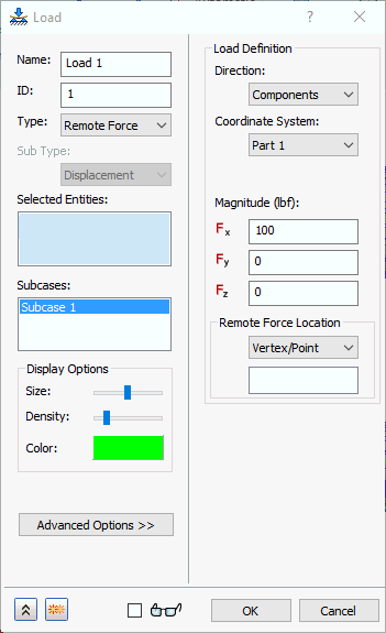

如果「類型」設定為「遠端力」,則對話方塊看起來會如下圖所示。
遠端力是一種源自空間中不在模型上的某一點的力。您可以套用遠端力,如同您在模型上套用力一般。唯一的差異是遠端力原點的位置可以是空間中的任意位置。您必須選取一個節點、草圖點或頂點,然後將其選取為遠端力位置。

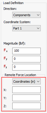

您可以選擇性從「遠端力位置」下拉式功能表中選擇「座標」選項。
此時會顯示「X」、「Y」「Z」輸入欄位,您可以輸入遠端力位置的座標。使用此選項時,頂點、點或節點不需要存在於指定的位置。
您可以選取要套用遠端力的表面。無論選取何種表面,遠端力都將分散到其所有節點。若要套用遠端力,請選取想要在其上模擬遠端力效果的表面,並指定遠端力的大小和位置。在您要套用的遠端力的必要參數之後,請選擇對話方塊中的「確定」,然後遠端力即會套用。下圖展示了在套用遠端力之後的模型。
