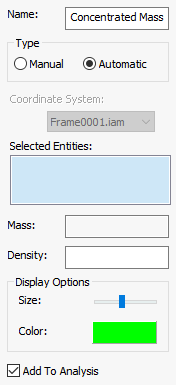

自動
在
「集中質量」
表單上選取
「自動」
選項時,即可使用下列區段:
選取的圖元:
此方塊可讓您選取實體主體,將由位於主體重心 (CG) 的質量元素表示。
質量:
這會根據參考用的輸入密度輸出總質量。
密度:
所選實體主體之質量密度的輸入。
顯示選項:
可讓您編輯集中質量的顯示選項。
大小:
變更集中質量的大小。
顏色:
可讓您點選集中質量的顏色。
加入至分析:
此勾選方塊會自動將此集中質量放在
「分析\物理屬性」
下。
