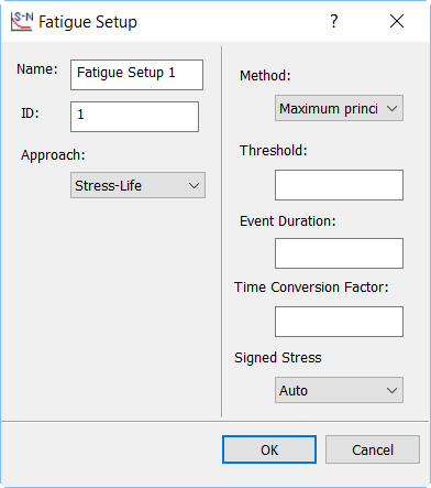

若要存取「多軸向」或「振動疲勞」分析的「疲勞設置」,請在樹狀目錄的「子案例」下的「疲勞設置」上按一下滑鼠右鍵,然後選取「編輯」。
多軸向或振動疲勞分析設定
- 名稱:用於標示疲勞設置。
- ID:用於以數字方式識別疲勞設置。
- 方法:疲勞壽命方法,系統會指定下列其中一種:
- 應力壽命:採用 SN-DATA 計算壽命和破壞。
- 應變壽命:採用 EN-DATA 計算壽命和破壞。
- 方法:壽命計算方法,透過下列其中一項選取:
- 門檻:幅度門檻的百分比。這僅適用於多軸向疲勞分析。
- 事件持續時間:用於決定壽命的事件持續時間。
- 時間轉換係數:轉換事件持續時間和秒以外的壽命輸出單位的係數。
- 帶正負號的應力:指定壽命計算方法中所使用的應力或應變是否應帶符號。視主應力或主應變而定,若設為「是」則允許帶正負號的值。「否」設定或預設的「自動」只允許正值。
若要求解任何疲勞分析,應定義材料中的疲勞設置和疲勞資料 (SN DATA 或 EN DATA)。
