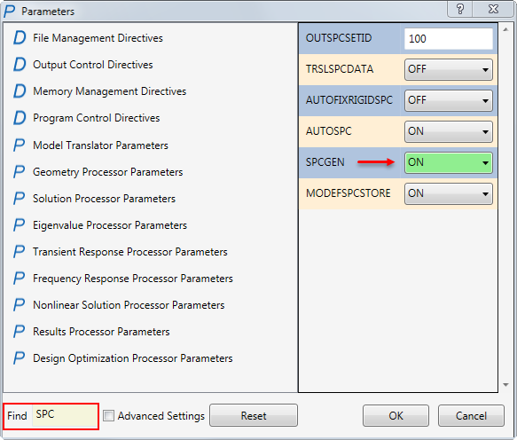

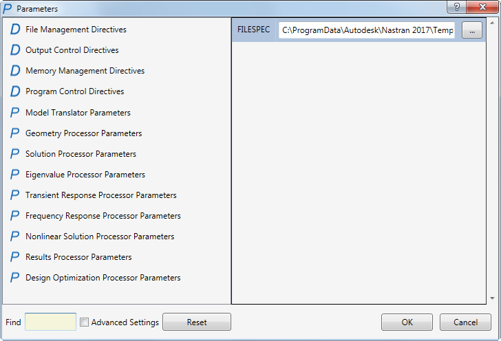

若要存取「參數」對話方塊,請按兩下 Autodesk Nastran 模型樹「模型」分支中的「參數」,或以滑鼠右鍵按一下「參數」,然後從關聯式功能表中選擇 「編輯」。

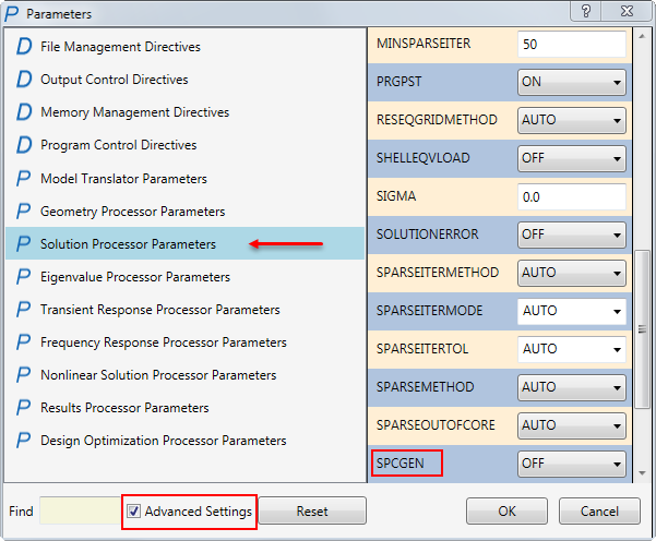

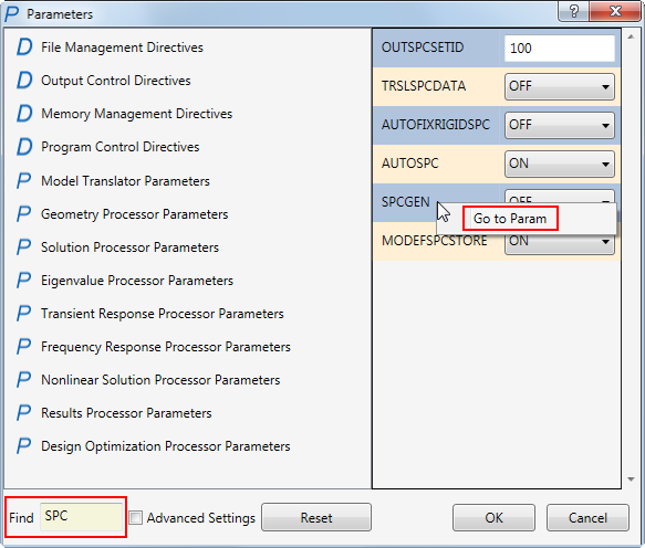

此動作會引導您至「參數」或「指令」完整清單內各自的項目。如果需要,「進階設定」選項會自動啟用 (當目標項目是進階的參數或指令時)。
