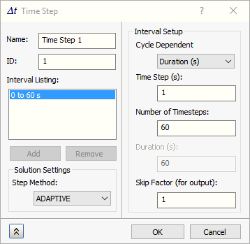

針對「非線性暫態熱傳遞」分析或「顯式準靜態」分析,請使用這些設定。
若要設置時間步長,請在Autodesk Inventor Nastran樹狀目錄的「子案例」下以右鍵按一下「時間步長」或「準靜態設置」,然後選取「編輯」。
- 名稱:命名時間步長。
- ID:類似於「材料」,Autodesk Inventor Nastran 會自動更新性質的 ID。
- 間隔清單:系統根據間隔設置產生。
解設定:(僅適用於非線性暫態熱傳遞分析)
步長法:
- 自適應:此設定會告知解析器使用自適應時間步長演算法,根據解中的變更來判斷時間步長。
- 常數:此設定會告知解析器使用恆定間隔時間步長。
間隔設置:
- 週期從屬:選擇讓以下三個參數的其中一個與其他兩個相關。此選項會啟用兩個輸入欄位,而讓第三個無法使用。此選項可以讓您靈活定義間隔。請選擇計算的 (週期從屬) 值,並輸入其他兩個。
- 時間步長:時間步長的持續時間。
- 時間步長數:要執行的間隔時間步長數。
- 持續時間: 間隔的持續時間。
- 略過係數 (輸出): 限制輸出集的數量。若使用的略過係數為 2,則每兩個時間步長會提供 1 個輸出集。
