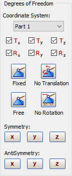

「約束」表單的「自由度」區段可讓您選取節點的平移自由度與旋轉自由度,而這些節點與要約束的所選圖元相關聨。
子案例套用約束符號後,才能看到約束符號。
按一下這些按鈕後,就會自動檢查要約束的結構自由度。例如,固定約束會勾選所有方塊,如下圖所示。
「座標系統」下拉式功能表可讓您在自訂座標系統中套用約束。

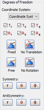

在自訂圓柱座標系統中,以 θ (θ) 方向套用此範例中的約束。
請注意,自由度會根據座標系統類型更名,如 在圓柱座標系統中分別表示徑向、θ 與 Z 約束。
「約束」對話方塊中指定球形座標系統時,自由度 分別表示徑向、θ和 ϕ 約束,如下圖所示。

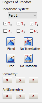

矩形座標系統中的「不平移」約束將進行如下的選取:
使用「對稱」下的按鈕,例如 X (Tx、Ry、Rz 受約束) 等,可以套用對稱約束。
使用「反對稱」下的按鈕,例如 X (Ty、Tz、Rx 受約束) 等,可以套用反對稱約束。

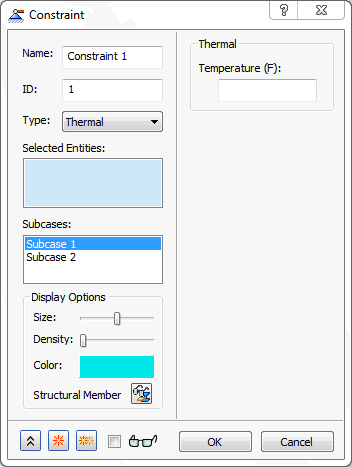

「類型」「熱」時,可以對選取的圖元套用固定的「溫度」約束,如下圖所示。

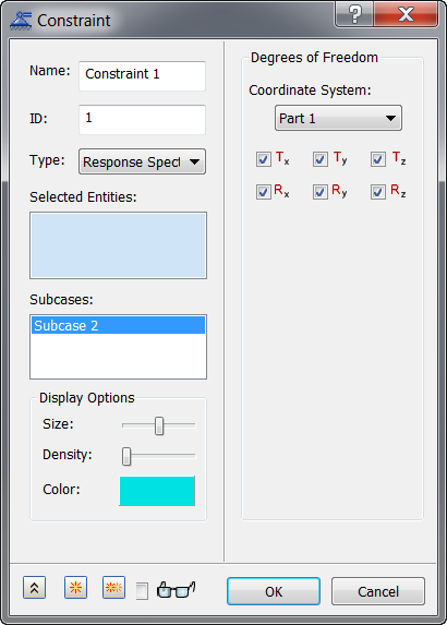

「類型」「響應頻譜」時,可以對選取的圖元套用約束。每個約束都代表 Nastran SUPORT 批量資料項目中的唯一元件。
