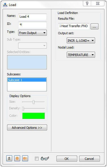

來自輸出
如果「類型」設定為「來自輸出」,則對話方塊將如下所示。
「負載定義」下,使用此瀏覽按鈕可讓您載入結果檔案 (*.FNO 或 *.CFDST),並使用目前載入的結果檔案做為負載的輸入。使用「節點負載」下拉式清單選取 CFDST 檔案的溫度或壓力,以及 FNO 檔案的溫度。您可以選取輸出集作為節點資料的來源,並可選取要加入負載的子案例。來自輸出負載的溫度只能套用於結構分析。
進階選項 (用於變數負載定義) 不會套用至此負載類型。
舉例來說,在使用此負載類型時,可執行熱傳遞分析、產生溫度分佈,並將其套用至結構分析以查看熱膨脹效果。
