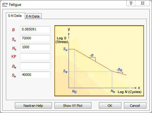

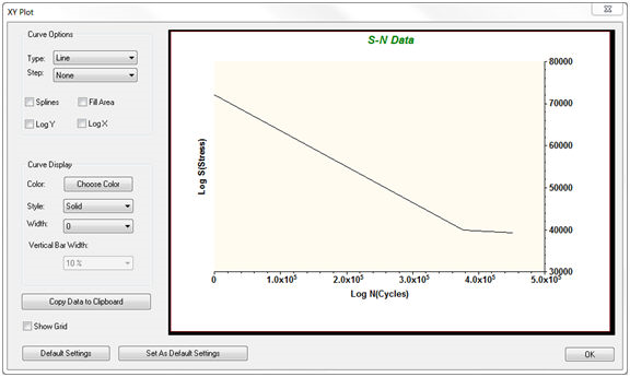

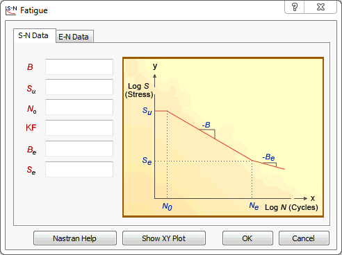

中有兩個支援的選項:
S-N 資料:
應力壽命需要您定義 S-N 曲線。
按一下
「展示 XY 出圖」
。它會彈出 XY 出圖曲線對話方塊,如下圖所示:

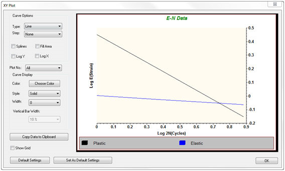

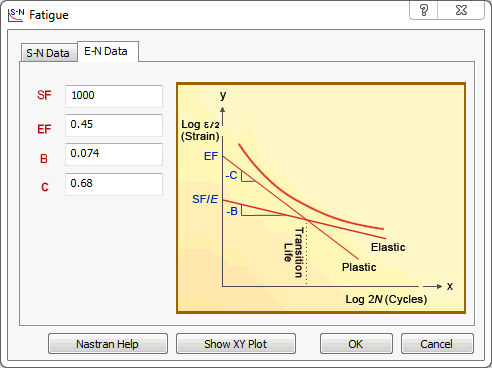

E-N 資料:
應變壽命需要您定義 E-N 曲線。
按一下
「展示 XY 出圖」
