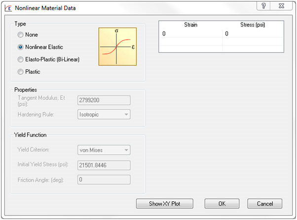

在 「材料」 表單的「分析特定資料」區段中,按一下「非線性」按鈕。然後選取「類型」下的「非線性彈性」選項。以下視窗即會彈出:
- 非線性彈性材料會彈回。塑性材料不會建立永久變形。
- 應力與應變資料必須為真實應力與真實應變。任意兩點之間的斜率必須不得為負。
- 此選項需要您以表單形式輸入完整的應力-應變資料,以便用來塑形材料的非線性彈性模式。
- 例如,橡膠就是這類材料的一個例子。
- 可對通過 (0, 0) 的第一象限和第三象限 (即拉伸和壓縮) 輸入值。如果未提供壓縮的值,則會假定其與拉伸值相同,而且第一列必須為 (0, 0)。
- 您可以按兩下欄位,從「記事本」(值的欄以定位鍵分隔) 等文字檔,或從 Excel 中的表格複製來輸入表格值。

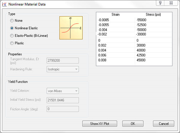

以下是非線性彈性材料範例:

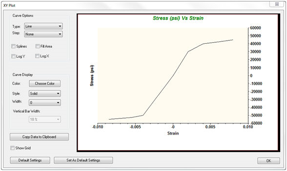

- 按一下「展示 XY 出圖」即會顯示資料:
