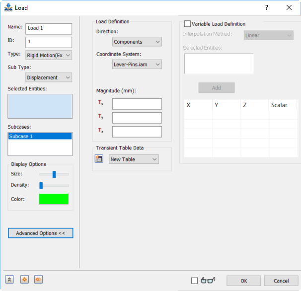

剛體運動 (顯式)
此負載類型是用來在剛體上強制進行隨時間變化的位移和旋轉。在剛體上進行固定的位移或旋轉可以使用 SPCR 項目強制進行。
一般而言,不建議您在時間為零時引入初始的非零位移。在顯式動力學分析中套用瞬間非零的邊界條件會對模型產生非常強的衝擊。如果位移量夠大,初始位移在第一個時間增量就可以讓元素由內到外。
對實體物理屬性套用剛體運動 (顯式)
  1. 從「負載類型」功能表中選取「剛體運動 (顯式)」。
  2. 將滑鼠停在主體上,按一下右鍵 >「選取其他」。此時會出現一個相關主體、面和邊的清單。
  3. 選取要套用負載的實體主體。
