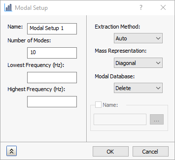

每當執行以模態為基礎的分析 (例如「正規模態」、「預應力正規模態」和「模態暫態」) 時,即可使用模態設置。
若要移至「模態設置」,請在 Autodesk Inventor Nastran 樹狀目錄的「子案例」下的「模態設置」上按一下滑鼠右鍵,然後選取「編輯」。
- 名稱:指定模態設置的名稱。
- 模數:解析器尋找指定的自然頻率數與模式造型數。
- 最低頻率:指定要對自然頻率和模式造型分析的頻率範圍的最低頻率。
- 最高頻率:指定要對自然頻率和模式造型分析的頻率範圍的最高頻率。
萃取方法:
- 自動:程式會根據 RAM 指令設定 (參數-記憶體管理指令) 與模型大小點選最佳方式。
- 子空間迭代:選取子空間特徵解析器。
- Lanczos 迭代:選取高效能 PCGLSS 圖塊 Lanczos 特徵解析器。此特徵解析器不建議用於大型問題,而且通常快於子空間特徵解析器。
質量表示法:
- 對角:請求產生對角質量矩陣。對角或隆起質量矩陣包含質量斷開的平移分量。
- 耦合:請求為具有耦合質量能力的元素產生耦合質量矩陣。耦合質量矩陣包含質量的平移分量及分量之間的耦合。此選項可能比隆起的對角質量更為精確。
- 元素類型預設:在模型中指定剛性元素時,將使用耦合質量公式。
- 模態資料庫:控制模態資料 (例如用於動態響應分析的特徵值與特徵向量) 的儲存和擷取。您有 4 個選項:
- 刪除:當程式正常終止時,預設值將清除所有模態資料。
- 儲存:模態資料庫會以您選取瀏覽
選項和 .MDB 副檔名指定的名稱儲存在單一檔案中。
- 擷取:擷取瀏覽
選項指定的資料庫,並略過特徵值萃取相位。
- 更新:將擷取並儲存模態資料庫。
