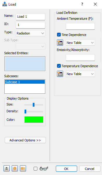

如果「類型」設定為「輻射」,則對話方塊將看起來如下圖所示。
輻射負載可以套用至表面和曲線。只能在熱傳遞分析中套用輻射負載。支援傳遞至開放環境的輻射,但不支援表面至表面輻射。輻射是非線性效果,而且需要使用非線性穩態或暫態熱傳遞。如果用於線性穩態熱傳遞,結果將不正確。
當選取非線性暫態熱傳遞作為分析類型時,環境溫度可能與溫度有關。在非線性熱傳遞分析中,僅「放射率」與溫度有關。
輻射負載可以具有自訂顯示性質 (如顏色、大小和密度)。
