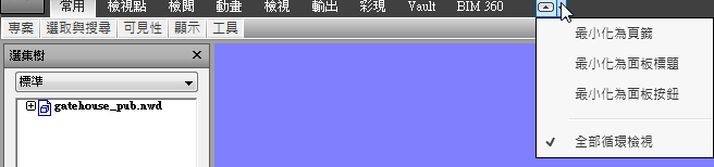

重新調整功能區大小
功能區頁籤右側有兩個按鈕,可讓您選擇功能區切換按鈕的功能並控制功能區大小。
  1. 按一下功能區頁籤列中的下拉式箭頭 。
  2. 選取四種最小化功能區狀態中的其中一種:
    • 最小化為頁籤:最小化功能區以僅顯示頁籤標題。
    • 最小化為面板標題:最小化功能區以便僅顯示頁籤和面板標題。
    • 最小化為面板按鈕:最小化功能區以便只顯示頁籤標題和面板按鈕。
    • 全部循環檢視:依順序循環檢視以下四個功能區狀態:完整功能區、最小化為面板按鈕、最小化為面板標題和最小化為頁籤。
  3. 按一下功能區頁籤 右側的第一個按鈕,以控制功能區大小。此按鈕的動作會根據您在步驟 2 中選取的項目而定。
  4. 按鈕在此表單 中顯示時,請再按一下以最大化功能區。
秘訣: 您也可以按兩下作用中功能區頁籤的名稱或功能區頁籤列中的任意位置,來變更功能區大小。
