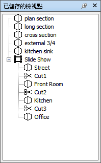

儲存的視點視窗
「儲存的視點」視窗是可停靠視窗,讓您建立和管理不同的模型視圖,以便跳到預設視點,不必每次必須導覽才能到達。
「儲存的視點」視窗是可停靠視窗,讓您跳到預設視點,不必每次必須導覽才能到達項目。
視點動畫也會與視點一起儲存,因為它們只被當成關鍵框的視點清單。事實上,視點動畫可藉由將預設視點拖曳到空的視點動畫製作。可以使用資料夾來組織您的視點和視點動畫。
「儲存的視點」視窗中會使用圖示來表示不同的元素:
表示可能包含所有其他元素 (包括其他資料夾) 的資料夾。
表示在正投影模式下儲存的視點。
表示在透視模式下儲存的視點。
表示視點動畫片段。
表示在視點動畫片段中插入的切割項目。
透過按住 Ctrl 並按一下左鍵,或是在第一個項目上按一下左鍵,然後在按住 Shift 鍵的同時按一下最後一個項目,即可選取多個視點。
此視窗中沒有任何按鈕,可以透過關聯式功能表呼叫指令。透過這些選單,您可以儲存和更新視點、建立和管理視點動畫,以及建立資料夾來組織這些視點和視點動畫。您也可以將視點或視點動畫拖放到視點動畫或資料夾。執行時按住 Ctrl 鍵將複製被拖曳的元素。這可讓相當複雜的視點動畫和資料夾階層輕鬆構成。
視點、資料夾和視點動畫都可以透過下列動作進行更名:緩慢按一下 (按一下並暫停,而不移動滑鼠) 某個元素,或者按一下某個元素並按下 F2。
