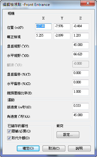

根據使用的是 2D 還是 3D 工作區,您可以編輯以下所有或部分視點屬性,包括相機位置、視野、移動速度,以及已儲存的屬性。所有項目均以「顯示單位」進行測量。
秘訣: 按一下「視點」頁籤,然後滑出「導覽」面板,以在 3D 工作區中快速調整目前視點移動的線性速度和角速度。
編輯目前視點
  1. 按一下「視點」頁籤 >「儲存、載入與播放」面板 >「編輯目前視點」
  2. 使用「編輯視點」對話方塊調整視點的屬性。
  3. 按一下「確定」。

編輯視點
  1. 按一下「視點」頁籤 >「儲存、載入和播放」面板 >「目前視點」下拉式清單 >「管理儲存的視點」。
  2. 在「儲存的視點」視窗中,在要修改的視點上按一下右鍵,然後按一下「編輯」。
  3. 使用「編輯視點」對話方塊調整視點的屬性。
  4. 按一下「確定」。
