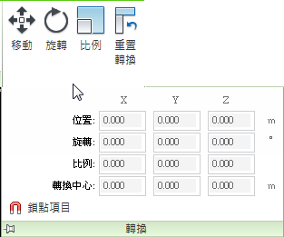

調整剖面平面或剖面框的位置和大小
您可以使用「剖面工具」頁籤 >「轉換」面板中的工具調整剖面平面或剖面框的位置和大小,以便讓您專注於審閱模型的特定區域和限制區域。您可以手動執行此作業,方法是使用「移動」、「旋轉」、「縮放」控點,或是在提供的欄位中鍵入數值。
您也可以使用功能區上的「佈滿選取」選項,根據目前所選物件來快速設定剖面平面或剖面框的移動限制。若要使用此功能,請在「場景視圖」或「選集樹」中選取所需物件,然後按一下「佈滿選取項目」。根據剖面模式而定,作用中的剖面平面或剖面框會移動到目前選集的邊界。
