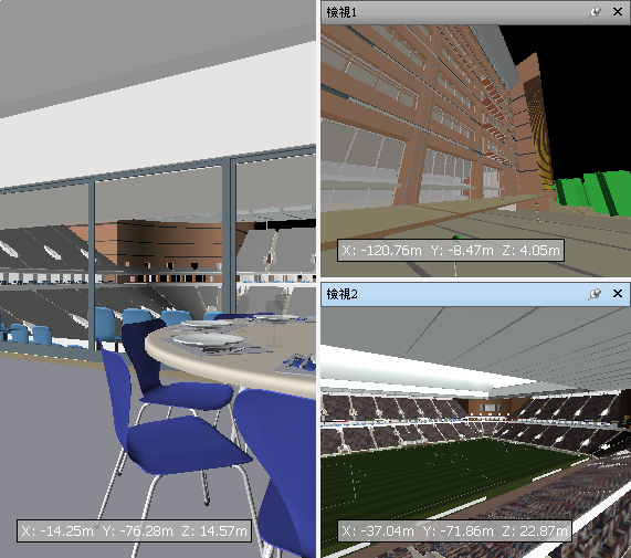

啟動 Navisworks 時,「場景視圖」僅包含一個視圖,但您可以視需要加入多個視圖。自訂視圖名稱為「ViewX」,其中「X」為下一個可用編號。無法移動預設檢視。
比較照明和彩現型式,動畫模型的不同零件等等時,同時查看模型的數個視圖非常有用。
若要在「場景視圖」中與模型互動,您可以使用 ViewCube、導覽列、快速鍵以及關聯式功能表。
一次只能有一個視圖處於作用中狀態。在某個視圖中工作時,該場景視圖會變為作用中狀態。如果在某個視圖上按一下左鍵,則會啟用該場景視圖並選取點按過的任何場景視圖,或者如果按一下某塊空白區域,則會取消選取所有場景視圖。如果在某個視圖上按一下右鍵,則會啟用該場景視圖並開啟關聯式功能表。
每個視圖都會記住正在使用的導覽模式。只會在目前處於作用中狀態的視圖中錄製和播放動畫。
每個視圖都可以重調大小。若要重新調整場景視圖的大小,請將游標移動到場景視圖交點上方並拖曳分隔列 。透過將內容大小設定為與預期輸出相同的比例,可以精確地視覺化其外觀。
您可以使自訂視圖可停靠。可停靠的視圖具有標題列,並且可以透過與可停靠的視窗相同的方式進行移動、停靠、並排顯示和自動隱藏。如果要使用數個自訂視圖,但不要在「場景視圖」中進行任何分割,則可以將其移動到其他位置。例如,可以在「視點」控制列上並排顯示場景視圖。
