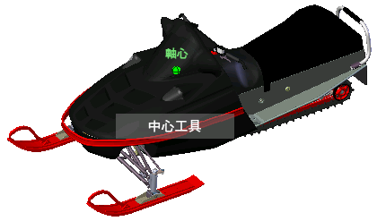

您可以使用「中心」工具來定義模型的目前視圖的中心。若要定義中心,請將游標拖曳到模型上。除了游標之外,還會顯示圓球 (樞軸點)。該圓球指出,當您釋放滑鼠按鈕時,模型中游標下方的點將會是目前視圖的中心。模型將以圓球為中心。
注意: 如果游標不在模型上,則無法設定中心,並且將顯示禁止的游標。
「中心」工具定義的點為「縮放」工具提供焦點,為「環轉」工具提供樞軸點。

將模型上的點指定為視圖中心
  1. 顯示其中一個完整導覽操控盤或大檢視物件操控盤。
  2. 按住「中心」楔形塊按鈕。
  3. 將游標拖曳至模型的所需位置。
  4. 顯示圓球時,釋放指向設備上的按鈕。
    平移模型,直到將圓球置中。
