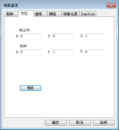

變更世界方位
  1. 按一下「常用」頁籤 >「專案」面板 >「檔案選項」
  2. 請在「檔案選項」對話方塊的 >「方位」索引標籤輸入需求值調整模型方位。
  3. 按一下「確定」。
