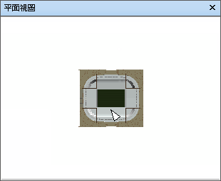

使用平面視圖
  1. 按一下「視圖」索引標籤 >「導覽輔助工具」面板 >「參考視圖」下拉式清單 >「平面視圖」勾選方塊。
    「平面視圖」視窗開啟時會顯示模型的參考視圖。
  2. 將參考視圖上的三角形標示器拖曳到新位置。「場景視圖」中的相機會變更位置,以符合視圖中的標示器位置。
    或者在「場景視圖」中導覽到其他位置。參考視圖中的三角形標示器會變更位置,以符合「場景視圖」中相機的位置。
  3. 若要操控參考視圖,請在「平面視圖」視窗中的任意位置按一下滑鼠右鍵。您可以隨心所欲使用上下文關聯式選單調整視圖。
指令輸入:Ctrl+F9
