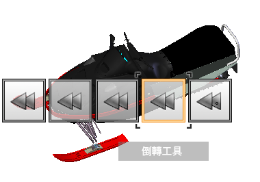

「倒轉」工具
使用導覽工具重新定位模型的視圖時,先前的視圖會儲存至導覽歷程。導覽歷程會保留模型先前視圖的表現法及縮圖。此外,還會為每個視窗維護獨立的導覽歷程,在視窗關閉後便不再繼續維護。「倒轉」導覽歷程是視圖特有的。
您可以使用「倒轉」工具從導覽歷程擷取先前的視圖。您可以從導覽歷程還原先前的視圖或捲動瀏覽所有儲存的視圖。
注意: 當您倒轉並記錄新導覽歷史記錄時,已經倒轉的視圖會被新視圖取代。階段作業之間不會儲存導覽歷程。
還原前一個視圖
  1. 顯示操控盤。
  2. 按一下「倒轉」楔形塊按鈕。
使用「倒轉歷程」面板還原先前的視圖
  1. 顯示操控盤。
  2. 按住「倒轉」楔形塊按鈕。
    將顯示「倒轉歷程」面板。
  3. 按住指向設備上的按鈕時,向左或向右拖曳可恢復上一個視圖。
    向左拖曳會還原較舊的先前視圖。向右拖曳會還原比您目前檢視之視圖為新的視圖。您必須已先使用「倒轉」工具查看右側的可用視圖。沿著「倒轉歷程」面板拖曳的橘色方塊會指出目前在導覽歷程中的位置。
