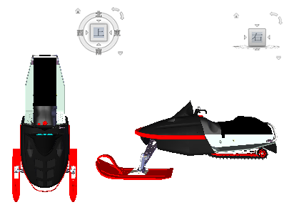

ViewCube 工具輪廓可幫助您找出所在方位的形式:標準或固定。當 ViewCube 工具在標準方位,又尚未定向到26個預先定義的零件中其中一個時,其輪廓會顯示為虛線。當 ViewCube 工具受限於其中一個預先定義的視圖時,輪廓會顯示為連續實線。
滾動面視圖
當您從其中一個面視圖檢視模型時,ViewCube 工具附近會顯示兩個轉向箭頭按鈕。使用轉向箭頭圍繞視圖中心將目前視圖順時鐘或逆時鐘旋轉 90 度。
切換到相鄰面
當您從其中一個面視圖檢視模型時,若 ViewCube 工具為作用中,則 ViewCube 工具附近會顯示四個直角三角形。您可以使用這些三角形切換到其中一個相鄰面視圖。
