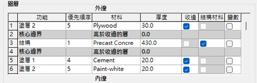

使用「編輯組合」對話方塊定義每個牆層的性質。每個牆層的性質如下:
  • 功能 - 定義層功能,例如結構、襯底、飾面,並決定複合元素層如何接合至相鄰的複合元素。請參閱關於套用功能至複合結構層
  • 優先順序 - 定義每個元素的層接合優先順序。
  • 材料 - 指定的材料用於圖形和分析。請參閱關於複合幾何圖形中的材料
  • 厚度 - 定義層的厚度。指定薄膜功能的層厚度可以為 0。
  • 收邊 - 控制層將在牆端或牆附屬件 (門和窗) 如何收邊。請參閱關於層收邊
  • 結構材料 - 牆核心邊界之間的一層可設定為「結構材料」。指定給此層的材料實體資產會用於結構分析模型中。牆核心邊界外的層無法指定為結構材料。
