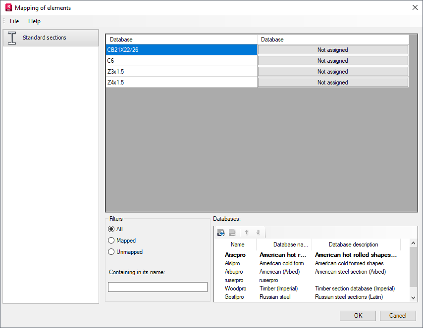

  7. 在轉移期間,只有當 Robot 的作用中剖面資料庫未辨識出剖面名稱 (在 Revit 中定義) 時,才會開啟Robot對話方塊。
    • 按一下未辨識出的紀要右側的「未指定」按鈕。此時會開啟另一個對話方塊,從中可以選取要從資料庫指定的紀要。
      「對映元素」對話方塊中使用要進行操作的圖示:
      將選取的紀要資料庫加入清單。
      從清單中刪除選取的紀要資料庫。
      變更檢視紀要資料庫的順序 (一次向上/向下一個位置)。
    • 按一下「確定」後,就會對無法辨識的剖面指定資料庫中的剖面 (將會歸因於幾何性質)。
