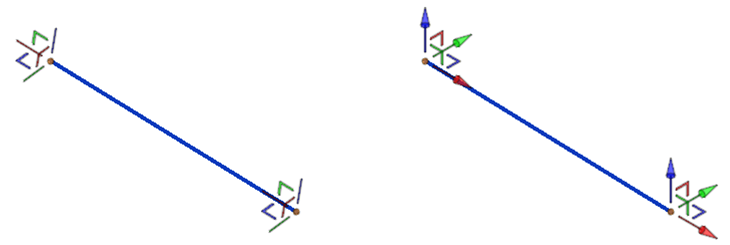

分析構件可透過端點控制或透過貼附在元素每個端點的分析節點來控制。
  • 您可以透過調整構件控制項來控制分析構件的位置。選取分析構件後,會顯示這些控制項。您可以拖曳控制項移動端點,然後按空格鍵切換控制座標系統:

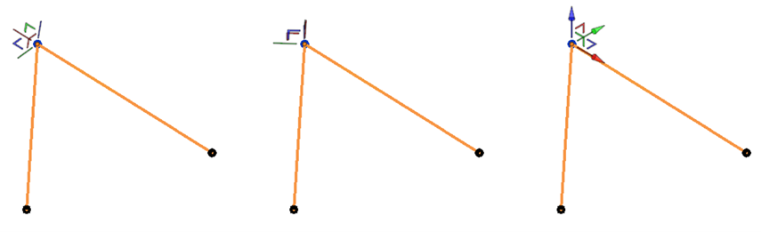

  • 您也可以透過調整分析節點的位置來控制分析構件的位置。您可以拖曳以移動節點,然後按空格鍵切換控制座標系統:
  • 若要從連接的節點斷開分析構件,請先選取分析構件,然後使用構件控制項將端點拖離連接的節點。新的分析節點將在構件的自由端自動建立。
