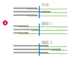

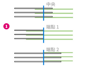

可為每個接合實體設定接合位置。接合位置是指相對於接合的搭接長度定位接合線。「端點 1」選項表示搭接長度會朝向接合鏈中的第一個鋼筋集 。
搭接接合 | 交錯搭接接合 |
