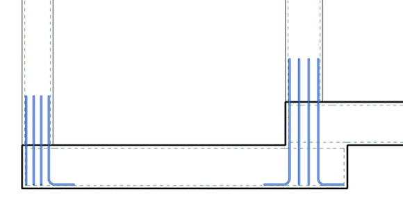

編輯多個鋼筋集約束:
  1. 選取兩個或幾個鋼筋集。
  2. 按一下「修改 | 結構鋼筋」頁籤「主體」面板 (編輯約束)。

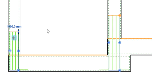

編輯偏移和選項
編輯偏移時,您會取代所選鋼筋控點的值以及所有對應的控點:
當您選取新的約束目標 (可以是混凝土面或鋼筋區段或平面) 時,會對所有對應的鋼筋控點套用選取:
拖曳造型控點,以透過相同的轉換來移動所有對應的鋼筋控點:
