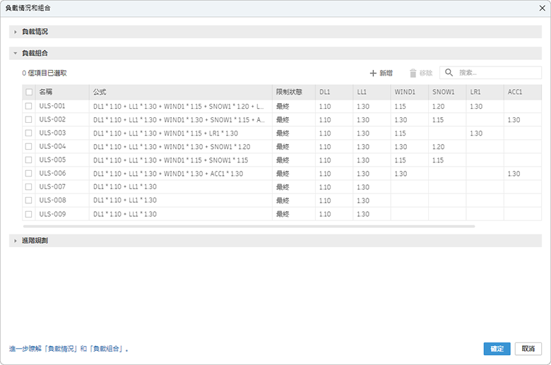

負載組合
使用「負載情況和組合」對話方塊新增、編輯或移除負載組合。
  1. 按一下「分析」「分析模型」 (負載情況和組合)。
  2. 展開「負載組合」頁籤。
  3. 按一下「新增」。
  4. 按一下「名稱」欄位,然後調整負載組合的名稱。
  5. 按一下公式欄位編輯負載組合公式,並/或在每個負載情況的對應欄中新增每個情況的係數。
  6. 按一下「限制狀態」欄,然後從清單中選擇限制狀態。
  7. (選擇性) 按一下「負載用法」欄,然後為負載組合選擇一個或多個用法。
註: 您可以在「公式」欄中編輯負載組合公式,也可以在關聯欄中為每個對應負載情況編輯係數來編輯負載組合公式。在「公式」欄中,語法必須是:負載情況名稱後接乘號,再接係數。每個負載情況係數群組的順序則沒有強制性。
註: 您可以將「負載組合」表格 (或此對話方塊中的其他任何表格) 的內容複製到外部試算表:
  1. 選取各列並複製選取項目 (Ctrl+C)。
  2. 開啟試算表並貼上複製的選取項目 (Ctrl+V)。
限制狀態
在「負載組合」表格的「限制狀態」欄中,選取「服務性」或「最終」。將負載組合狀態設定為「服務性」,會反映結構在正常或預期負載下的表現 (撓度、振動等),而「最終」狀態是基於結構安全抵抗極端或「加入因素」負載而不會失效 (挫曲、斷裂等) 的總能力。

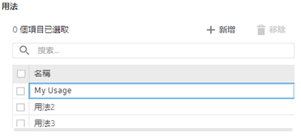

負載用法
建立、編輯或刪除負載用法:
  2. 展開「進階規劃」頁籤。
  3. 按一下「新增」。
  4. 編輯新增用法的名稱。
負載組合用法參數由使用者定義 (重力、側向或合併)。
