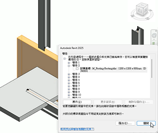

  3. 此時將顯示一則警告訊息,說明發生什麼事情,以及解決此問題所需遵循的步驟:
    「一個或多個分析元素有不正確的幾何圖形,但其實體關聯的元素是正確的。您可以根據其實體對應項對其重新塑型,來重新建立分析元素的幾何圖形。」
重新建立缺少的幾何圖形並解決警告
  1. 在「管理」頁籤「查詢」面板中,按一下 (檢閱警告)。
  2. 在「警告」對話方塊中,按一下有關模型升級的警告訊息旁邊的加號,以展開個別警告的清單。
  3. 按一下每個個別警告旁邊的加號,以查看有關元素的更多資訊。
  4. 在「警告」對話方塊中,選取其中一個警告,按一下加號,然後選取元素資訊。
  5. 按一下「警告」對話方塊中的「展示」按鈕,以亮顯模型中選取的元素。
