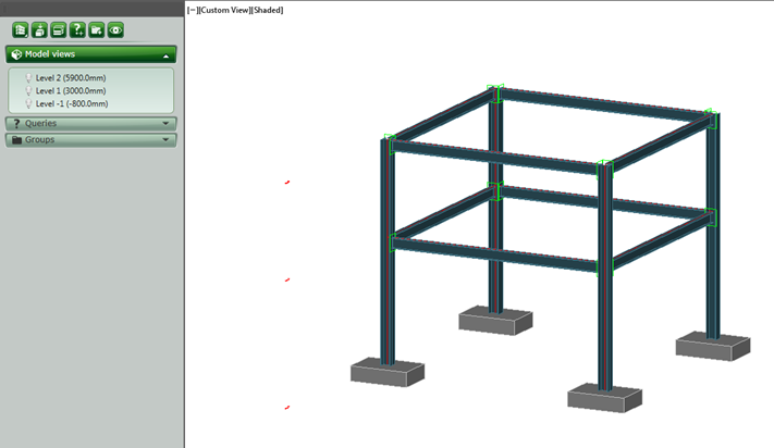

關於樓層的匯入/匯出
Advance Steel Extension 會在 Revit 和 Advance Steel 之間轉一樓層,並在樓層和物件之間保留樓層高程和關聯。
使用延伸,樓層會在 Revit 和 Advance Steel 之間樓層。將保持樓層的高程,也會保留物件的樓層關聯。
在 Advance Steel 中,將由專案總管處理樓層。
在 Revit 中匯入時,樓層會建立並將物件貼附至它:
