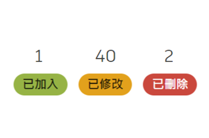

選項板會顯示已加入、已修改或已刪除物件的概觀,這些物件也會在模型上亮顯。您可取消選取不想顯示的品類,即可篩選品類,僅顯示已加入、已修改或已刪除的物件。
