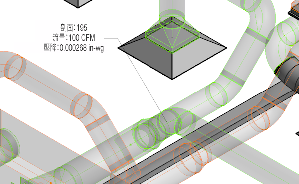

分析風管段和分析管段
檢查並以視覺化的方式表示設計和製造網路中的壓降和流量資料。分析管段會以子元素的形式顯示在使用者介面中。這些管段可加以選取、加上標籤和加入明細表。
分析管段是設計或製造元素的子元素。在視圖中使用可見性和圖形取代,以啟用分析元素的可見性。當游標位於設計或製造元素上方時,按下 Tab 鍵,以將選取功能切換為選取分析元素。
註:
分析管段只會在使用以網路為基礎的計算時顯示。
分析管段可以加上標籤並列入明細表,以瞭解單一管段的網路計算。
如需更多資訊,請參閱
關於分析風管段
及
關於分析管段
