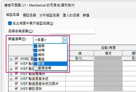

篩選領域更新
「可見性/圖形取代」對話方塊中的領域篩選已根據客戶反饋更新。
「可見性與圖形取代」對話方塊中預先定義的清單篩選已修改,如下表所示。
