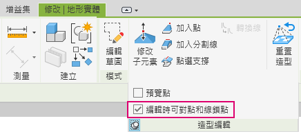

控制內部鎖點功能
在造型編輯模式下,啟用或停對內部點和邊緣鎖點的功能。
  1. 在關聯式頁籤上,選取「修改 | <元素>」「造型編輯」面板下拉式清單 (編輯時可對點和線鎖點)。
  2. 選取此選項後,游標將鎖點至在造型編輯期間建立的內部點和邊緣。
  3. 清除此選項後,系統會忽略內部點和邊緣。
    註: 此設定預設為清除狀態。

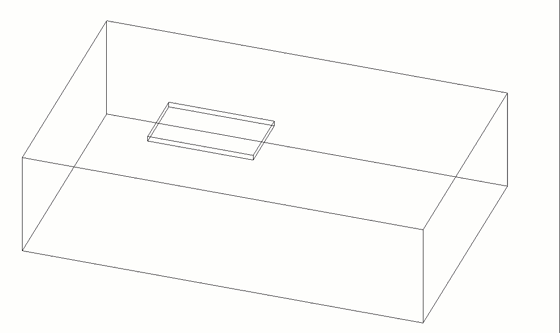

X、Y、Z 鎖點
進入平板造型模式後,按一下「修改 | 地形實體」頁籤 「修改高程」面板中的 「鎖點 XYZ」按鈕。
游標旁顯示的值為根據「高程基準面」設定的參考物件高程。如果選取了「鎖點 XYZ」,並將滑鼠懸停在不是參考物件的位置上,則高程會依照「沿著表面」行為。
請參閱鎖點至參考物件
