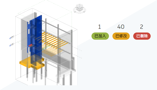

登入您的 Autodesk Account 後,請在包含連結協調模型的 Revit 專案中,按一下「協同合作」「協調」頁籤 「協調模型變更」按鈕,開啟「協調模型變更」選項板。
選項板會顯示已加入、已修改或已刪除物件的概觀,這些物件也會在模型上亮顯。您可取消選取不想顯示的品類,即可篩選品類,僅顯示已加入、已修改或已刪除的物件。
