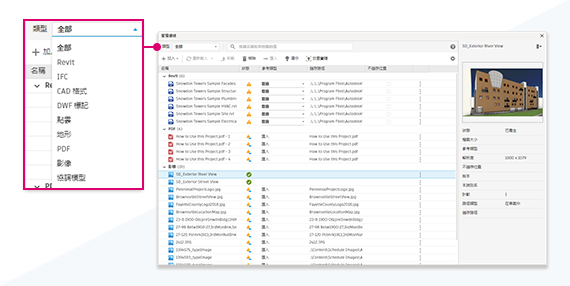

新的「管理連結」對話方塊
「管理連結」對話方塊已增強,可獲得更佳的體驗。
它將九種類型的連結資料 (Revit 模型、IFC 連結、CAD 格式、DWF 標記、點雲、地形、PDF、影像和協調模型) 分組以樹狀結構顯示,可以更輕鬆管理和導覽。您可以篩選群組並搜尋連結,並在右側可收闔的側邊面板上查看每種資料類型的詳細資訊。
頂端會列出一排操作工具,程式會依類型和狀態動態產生這些工具。
您可以透過表格右上方的齒輪圖示按鈕,自訂「展示欄」清單中每欄的可見性。若要存取連結的完整位址,您現在可以在工具提示中檢視連結,並直接從「儲存的路徑」欄複製連結。
如需其他資訊,請參閱新的「管理連結」對話方塊
