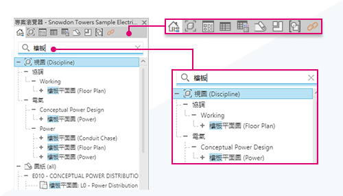

頁籤式專案瀏覽器
在專案瀏覽器中使用頁籤,可以大幅減少捲動作業,並減少工作 (尤其是在大型專案中) 所需的滑鼠點擊次數。
程式永遠會顯示 8 種常用類型的頁籤:「全部」、「視圖」、「圖例」、「明細表」、「圖紙」、「族群」、「群組」、「連結」。其他視圖類型 (「報告」、「配電盤負載表」、「組合」) 的頁籤則會動態顯示。順序則會按照不同視圖類型在「全部」頁籤中的順序。
如需有關搜尋和導覽的其他資訊,請參閱專案瀏覽器
