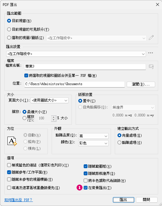

背景匯出至 PDF
PDF 匯出可在背景中執行。系統執行 PDF 匯出程序時,您可以繼續處理模型。
先前從 Revit 匯出 PDF 時,您的 Revit 工作階段需要先完成 PDF 匯出程序,您才能繼續工作。現在,PDF 匯出程序可以做為背景程序執行,讓您在系統執行匯出程序時繼續處理模型。
若要啟用「在背景匯出」功能,只需在「PDF 匯出」對話方塊中選取「在背景匯出」選項即可。這可讓系統在背景中處理 PDF 匯出作業,而您可繼續處理模型。
如需更多資訊,請參閱 PDF - 在背景中匯出
