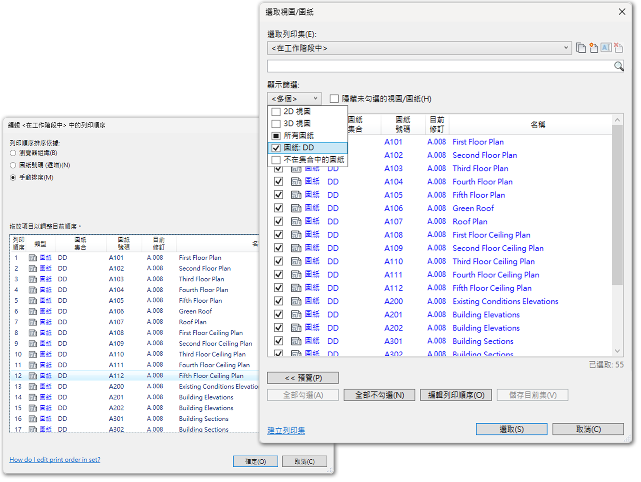

PDF 匯出/列印增強功能
在對話方塊中增加「圖紙集合」、「圖紙號碼」和「目前修訂」等欄,方便您更輕鬆選取視圖和圖紙。改進 PDF 匯出功能,變得更快速、更精確。
列印/匯出圖紙選取項目
更新「選取視圖/圖紙」對話方塊,納入「圖紙集合」、「圖紙號碼」和「目前修訂」等資訊欄。使用這些欄,便能有效找出並選取所要的視圖和圖紙,並加到輸出內容中。
請參閱列印視圖和圖紙使用視圖/圖紙集進行匯出以取得其他資訊。
PDF 匯出改進功能
改進 PDF 匯出程序,提高保真度、精確度和速度。
